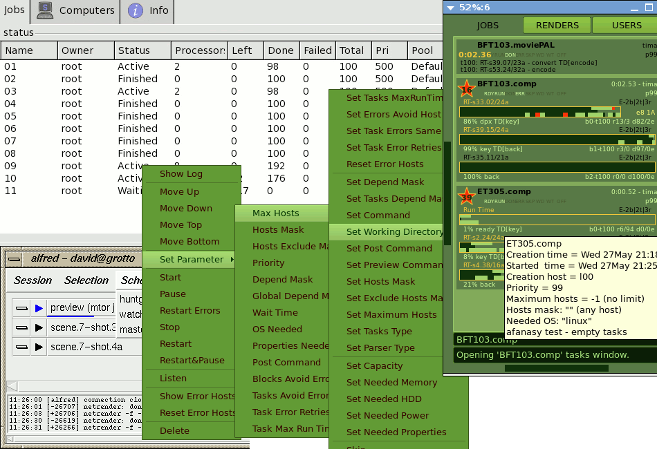

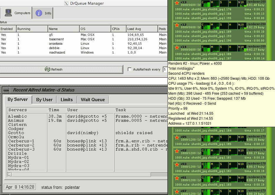

А простейшая программа диспетчер, с которым я работал - это Frame Booster (lightstorm3d.com - Free - последний релиз 29-Dec-2002). Это вообще плагин для Maya (точнее для Maya 4.0 NT - да, когда-то было именно так). Обмен и хранение информацией между клиентами, которые одновременно были и серверами, происходил через расшаренную папку. Запускался ScriptJob, который каждый интервал времени следил за появлением там специальных фалов, читал их и писал свои (зачем собственно нужен был сам плагин я так и не понял, всю работу выполняли MEL скрипты). Для работы он брал около 10% процессора причём всегда, даже когда ничего не делал. Подтормаживала Maya, если в ней одновременно работать. Частенько всё подвисало. Но всё же пользоваться им было удобнее, чем распределять кадры вручную.
Другой простой диспетчер, который я пощупал, был DrQueue (drqueue.org - Free - версия 0.64 с 2005 года, обрастает только скриптами для запуска из разных софтов). Это уже "настоящий" диспетчер, отдельные самостоятельные программы сервера и клиента, написанные на Cи. Но он тоже по сути "простейший". Задача там представляет собой одну командную стоку, а с какого по какой кадр считать указывается с помощью переменных среды (evironment variabes). Сервер запускает эту команду на клиентах с разными значениями этих переменных. Кстати лимит на количество задач там от того, что сервер просто объявляет массив на 100 статичных структур задач. Соотношение возможности/простота у него, наверное, максимальное. Он очень прост, я считаю гораздо проще Frame Booster-а, но намного его функциональнее, надежнее и удобнее.
Далее идёт ещё много менеджеров, но по сути ничего не меняется. Все они распределяют кадры между клиентами.
Ещё один менеджер, по-моему самый популярный в наших конторах (и не только в "наших"), это Alfred. Некоторые ошибочно думают, что он работает только с RenderMan-ом. Он может всё. Задача там это скрипт, в котором описан набор подзадач и зависимости между ними. Т.е. по сути ему совсем всё равно что делать. Там можно поставить любую "мудрёную" задачу, которая, например, сначала что-то забейкает, потом сгенерит рибы (риб - это такой универсальный формат описания 3д сцены, которую надо посчитать), потом посчитает тени, а потом уже займётся картинками. Его можно "научить" запускать Houdini, Mantra, MentalRay, Maya, Max, Nuke, After Effects и вообще любую задачу, которую можно сформулировать с помощью командной строки.
Я не зря привёл в пример эти 3 менеджера. Это популярные и типичные представители развития диспетчеров. Простейший диспетчер - это как плагин (или некоторое дополнение) к определённой программе, а иногда часть её, как у Digital Fusion. Он работает только с ней, и врятли вы заставите его сделать что-либо другое. Но пользователям таких менеджеров обычно иного и не надо. Средний диспетчер это отдельное приложение - сервер и клиент программы. В общем он может делать что-угодно, но задача должна сводиться к командной строке с подстановкой к ней различных чисел - начального и конечного кадра. И последний тип - это менеджер, который в принципе может делать что угодно. Подзадачи там могут быть совершенно разные - совсем разные командные строки, и может быть описана практически любая зависимость между этими подзадачами.
