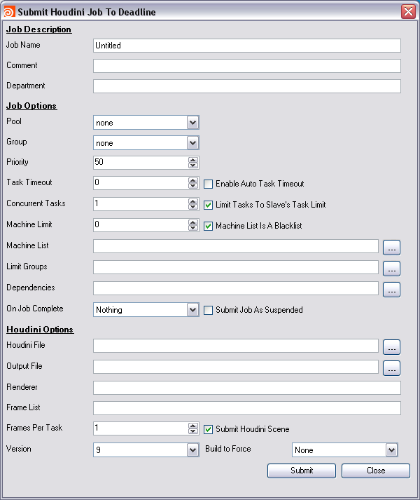

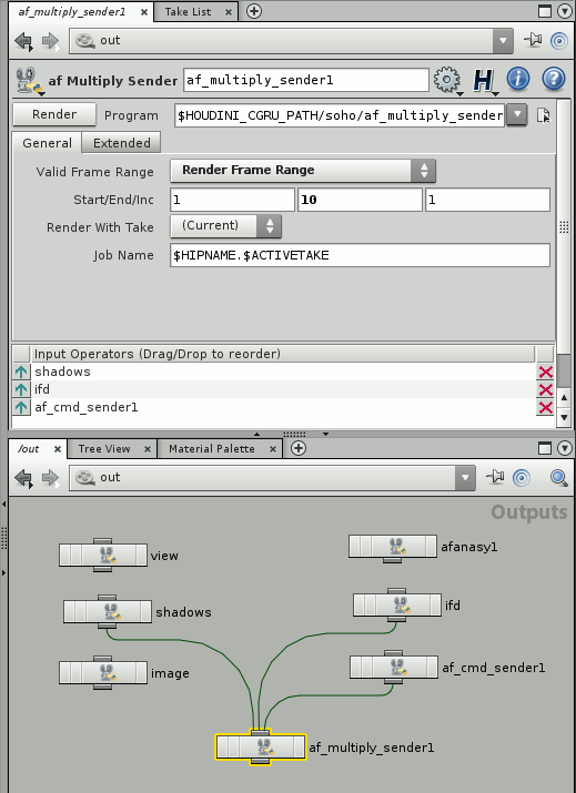

Задумайтесь почему в крупных конторах и у "нас" и у "них" больше всех распространён Alfred. Ведь он "голый" ничего не умеет, им умеет пользоваться только MTOR (Maya to RenderMan - часть RAT, связывающая Maya и RenderMan, RAT - RenderMan Artist Tools - теперь вроде есть RenderMan Studio, но после RAT у меня началась Houdini). А всё просто - универсальный диспетчер это конструктор. Можете делать на нём что угодно и как угодно. А это любят администраторы и ТД. Мало ли что понадобиться считать на ферме и как. Мало-ли какой у каждого из них pipe-line. В чужой монастырь со своим уставом не ходят. Например во всех мне известных типовых диспетчерах для постановки задач из Houdini или Nuke используется окошко - просто диалог. Пользователи этих программ меня должны понять. Это же противоречит их идеологии. Там ставить задачу на ферму должна именно нода. Их тогда может быть несколько, каждая со своими настройками и возможно совсем для разных задач. Они могут быть как-то связаны между собой и другими нодами в сцене. На параметры можно писать экспрешены. Это позволяет интегрировать диспетчер не только в pipe-line студии, но и прямо в сцену. Посылать мудрёные задачи, передавать такие сцены другому для просчёта. И через год вы не забудете что и в каком порядке надо посчитать в сложной сцене.

Afanasy Houdini Submission
full scene integration - ROP Nodes
Deadline Houdini Submission
Dialog
Afanasy Submit Houdini Deadline Submit Houdini
